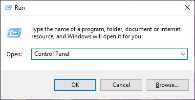

1: Изберете Start, последвано от RUN и въведете Control Panel.

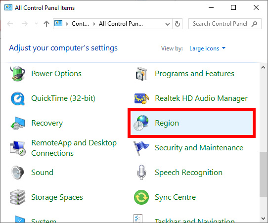

2: Намерете и изберете Регион (Region).

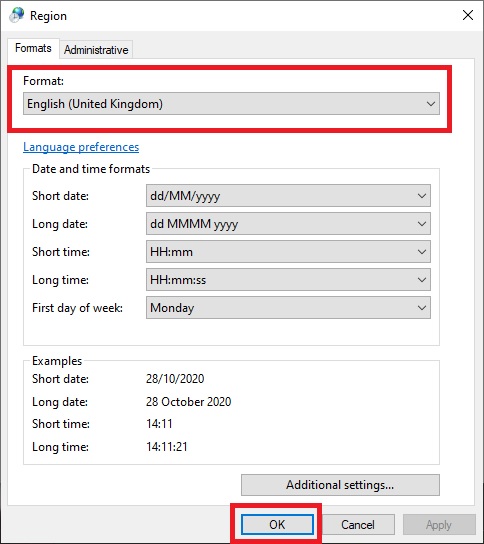

3: Изберете Английски (Обединеното кралство) от списъка.

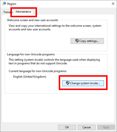

4: Преминете към раздела Административен.
5: Променете системния локал на Английски (Обединеното кралство).
6: Рестартирайте компютъра.

Щракнете върху OK и рестартирайте компютъра
